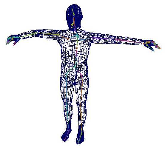

刚性蒙皮通过启用关节以影响可变形对象点集来提供关节连接的变形效果。若要查看示例,请单击示例:通过刚性蒙皮对圆柱体进行蒙皮。
通过刚性蒙皮,仅有一个关节可以影响每个 CV、顶点或晶格点。这就提供了刚性变形效果,可以通过使用晶格变形器、簇变形器或屈肌来平滑这些变形效果。
