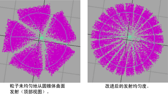

从 NURBS 曲面均匀发射 nParticle
可以从 NURBS 曲面发射器更均匀地扩散发射。该功能通常适用于有尖锐曲线或弯曲度高的曲面。
更均匀地扩散发射
  1. 选择发射 NURBS 曲面。
  2. 显示“属性编辑器”(Attribute Editor)。
  3. 单击“geoConnector”选项卡。如果看不到该选项卡,请展开“属性编辑器”(Attribute Editor)的宽度。
  4. 增大“细分因子”(Tessellation Factor)的值,然后回放并播放动画。
    默认值是 200。根据需要尽可能多次双倍增大该值以获得所需的均匀度。该值越高,处理时间就越长。如果向对象中添加两个或更多的曲面发射器,则每个发射器都使用相同的细分因子。
