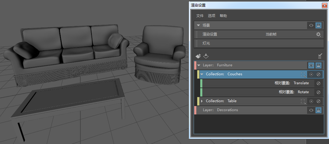

选择“沙发”(Couches)以导出“沙发”(Couches)集合,其平移和旋转覆盖包含在导出的模板中。也可以仅导出单个覆盖;例如,平移。

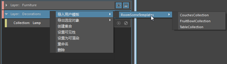

在层上单击鼠标右键,菜单中将仅列出集合类型的模板。此处未列出覆盖模板。子文件夹 RoomSceneTemplates 存在于全局模板目录内,因此将相应地创建子菜单。

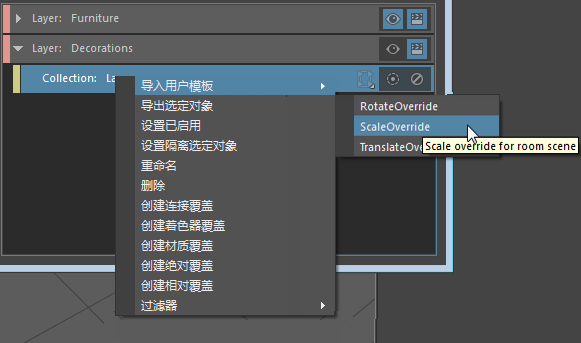

在集合上单击鼠标右键,菜单中将仅列出覆盖类型的模板。未列出其他 .json 文件,例如,通过选择“文件 > 导出全部”(File > Export All)导出的文件。为便于识别,与 .json 一起保存的注释显示为工具提示。

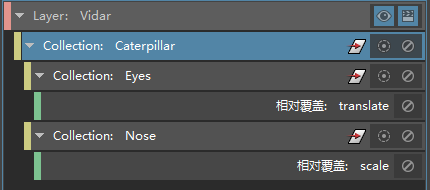

您可以导出一个或多个集合,然后将其作为子集合导入不同的场景中。
在本例中,“眼”(Eyes)和“鼻子”(Nose)集合导出为 .json。
然后,将这两个集合作为“毛虫”(Caterpillar)父集合的子集合导入,同时也导入与其关联的覆盖。这样,毛虫模型将显示在层中,并且毛虫的眼和鼻子分别可以平移和缩放。
