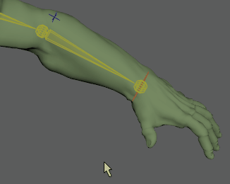

通过烘焙为 IK 关节创建关键帧
  1. 选择 IK 关节。
  2. 选择“关键帧 > 烘焙动画”(Key > Bake Animation) > 。
    在烘焙模拟选项(Bake Simulation Options)窗口中,设置“采样频率”(Sample By)值。
  3. 确认“禁用隐式控制”(Disable Implicit Controls)选项处于启用状态,以保留由 IK 链中的第一个关节所表达的动画。
  4. 单击“烘焙”(Bake)按钮。
    Maya 将单步执行整个动画过程。它将针对“采样频率”(Sample By)字段中指定的每个时间间隔对场景进行求值,并在每个时间放置一个关键帧。 新的关键帧将显示在时间滑块中。
