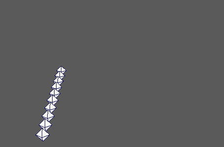

复制器
复制 MASH 网络并允许在复制者上执行变换。
复制器
复制者(Replicants)
确定 MASH 网络的复制次数。
变换空间(Transformation Space)
确定相对于受影响的 MASH 网络发生变换的相对空间。
偏移位置 X (Offset Position X)、偏移位置 Y (Offset Position Y)、偏移位置 Z (Offset Position Z)
确定复制者之间的间距。
