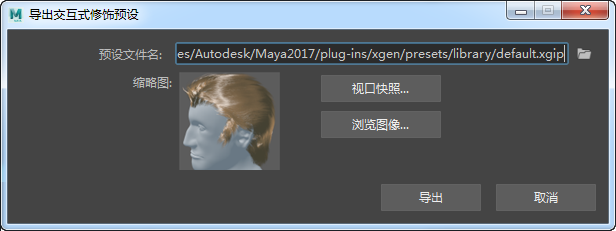

将交互式修饰另存为预设
  1. 在“交互式修饰编辑器”(Interactive Grooming Editor)中,选择要另存为预设的描述。
  2. 选择“描述 > 预设 > 导出”(Description > Preset > Export)。
  3. 在“导出交互式修饰预设”(Export Interactive Groom Preset)窗口中,单击浏览图标 将预设保存到指定位置。
    默认情况下,预设文件保存到您当前设置 Maya 项目的 xgen 目录。
  4. 在“文件保存”(File Save)窗口中的“文件名”(File Name)旁边键入预设名称,然后单击“保存”(Save)。
  5. (可选)通过执行以下操作之一,添加缩略图以标识“XGen 库”(XGen Library)中的预设:
    • 单击“视口快照”(Viewport Snapshot)以从当前场景视图创建图像。
    • 单击“浏览”(Browse)以查找图像文件。
  6. 单击“导出”(Export)。
  7. 您可以将自己的交互式修饰预设添加到XGen 库(XGen Library)。
