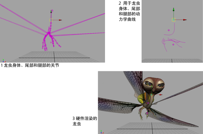

在这种情况下,将创建动力学 IK 样条链并用于蜻蜓型昆虫模型。随着飞龙昆虫到处移动,其尾巴略微摆动。
创建动力学 IK 样条链

- 若要在静止位置绘制尾巴,如下图所示,单击 Y 轴顶部附近位置,然后单击创建如同沿着尾巴一样的关节。在最后一个关节处按 Enter 键。
- 选择并跟踪关节上的曲线,同时单击各个关节以创建 CV。在最后一个关节结尾处按 Enter 键。

- 若要将曲线附加到链,请在“装备”(Rigging)菜单集中,选择 >
- 在“IK 样条线控制柄设置”(IK Spline Handle Settings)编辑器中,禁用“自动创建曲线”(Auto Create Curve)。
- 按照“帮助行”(Help Line)中的说明进行操作,其中包括:
- 单击起始关节。
- 单击末关节。
- 单击“当前位置”(Current Position)曲线。
