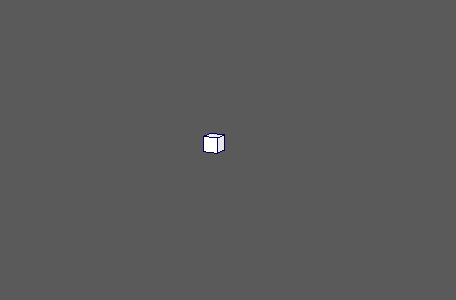

向现有动画添加弹簧。因此,需要已设置动画的 MASH 节点输入。
