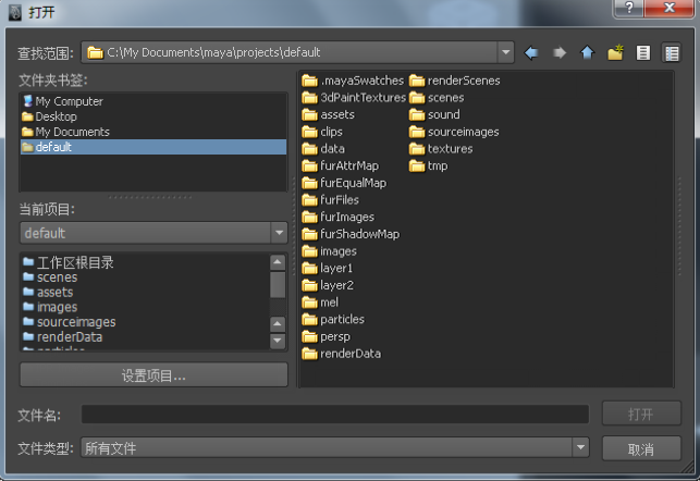

允许用户使用 fileDialog 选择文件
fileDialog 命令显示一个文件打开对话窗口。
fileDialog -directoryMask "*.txt"
