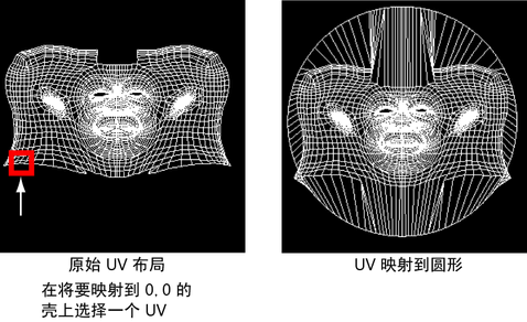

使用“映射 UV 边界”(Map UV Border)时,您可以将 UV 壳的边界上的 UV 移出,放到 0 到 1 纹理空间范围(方形)的边或 0 到 1 范围内的内切圆中。映射 UV 以使它们使用 0 到 1 的整个纹理范围。当您需要最大化纹理贴图所需的纹理空间时,该方法非常有用。
您也可以在移动边界 UV 时按比例缩放边。如果您在使用“松弛 UV”(Relax UVs)解开内部 UV 之前解开边界,则该方法非常有用。
将边界 UV 映射到方形或圆形

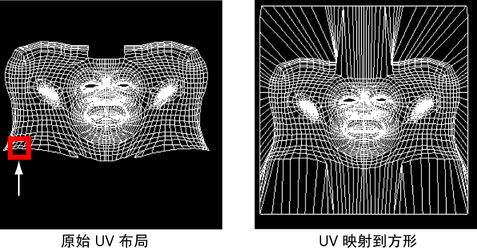

  1. 在“UV 编辑器”(UV Editor)中,在要映射其边界 UV 的壳上选择一个 UV。选择的 UV 将表示您希望创建的方形或圆形边界贴图的左下角。
    所选择的 UV 非常重要,因为它将决定 UV 壳映射到 UV 纹理空间的 0,0 原点的位置。如果生成的 UV 边界贴图比较倾斜,您可能希望撤消该操作,然后选择另一个 UV 并重新映射。
  2. 选择“修改 > 映射 UV 边界”(Modify > Map UV Border) > (或者,在主菜单栏中选择“UV > 映射 UV 边界”(UV > Map UV Border))。
  3. 设置相应选项,然后单击“贴图”(Map)或“应用”(Apply)。
    边界 UV 将基于所进行的设置映射。内部 UV 将保持不变。您可以使用“松弛 UV”(Relax UVs)功能解开内部 UV。
