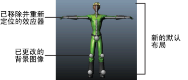

下图显示了“自定义装备”(Custom Rig)选项卡中的默认布局。尚未对配置文件进行编辑。

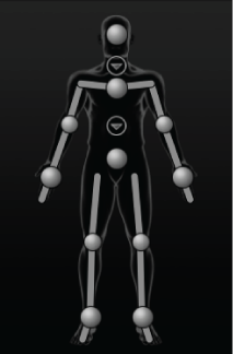

下图显示了在对 CustomRigControlsConfig.xml 文件进行一些简单修改后,同一角色的“自定义装备”(Custom Rig)布局。
