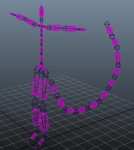

添加额外的碰撞对象
如果您将额外关节添加到布偶骨架,并要将其纳入布偶解算中,请使用“Bullet”菜单中的“将碰撞对象添加到骨架”(Add Colliders to Skeleton)选项。
注: Bullet 布偶不支持收拢原始骨架。
使用以下步骤可以将运动学刚体添加到骨架:
  1. 选择已添加到骨架的骨架关节。不要选择已有碰撞对象的骨架部分。
  2. 选择“Bullet > 将碰撞对象添加到骨架”(Bullet > Add Colliders to Skeleton)。
    该工具可检查起始于当前选定关节的关节层次,并围绕每个骨骼创建一个胶囊。这些胶囊跟随骨架的动画,并与动力学 Bullet 对象发生碰撞。
    注: 动力学对象不影响角色动画。其交互仅影响动力学对象。

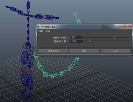

    注: 您可以通过“添加碰撞对象选项”(Add Colliders Options)窗口(“Bullet > 将碰撞对象添加到骨架”(Bullet > Add Colliders to Skeleton))调整胶囊生成过程。
  3. 调整以下选项:
    胶囊:骨骼长度比(Capsule: Bone Length Ratio)
    允许您控制胶囊覆盖每个骨骼的程度。减小此值可以减少关节处的胶囊之间重叠的量。
    胶囊半径:长度比(Capsule Radius: Length Ratio)
    允许您控制相对于骨骼长度的胶囊宽度。
