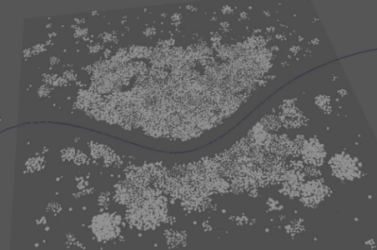

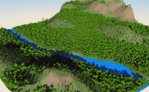

陆地生态系统(Terrestrial Ecosystem)
指定基于“陆地生态系统”(Terrestrial Ecosystem)的“簇模式”(Cluster Mode)的参数。模拟时,起点视为种子。种子逐渐长大成植物,然后播下新种子,依此类推。
生态系统年龄(Ecosystem Age)
确定要模拟老化/落种过程的年数。
最大元素数(Maximum Elements)
确定生态系统中一次允许的最大种子数。
种子倍增(Seed Multiplier)
每个对象可以播下的种子数的倍增。

稀疏度(Sparsity)
确定每个点周围的空间量。
随机旋转(Random Rotations)
随机旋转每个点,最多不超过在每个轴中指定的值。
回避(Avoidance)
允许指定簇点要回避的对象。兼容对象包括多边形网格、NURBS 和 Bezier 曲线以及其他 MASH 网络。
注: 如果在回避时发现点朝不需要的方向移动,请使用“输入网格”(Input Mesh)将其移动限制到曲面。
回避半径(Avoidance Radius)
指定点要在回避对象周围回避的区域。
注: 如果仍在“回避半径”(Avoidance Radius)内繁殖点,则需加宽“回避渐变”(Avoidance Ramp)的左侧。
回避渐变(Avoidance Ramp)
确定“回避半径”(Avoidance Radius)的衰减强度和形状。曲线图表示点从“回避半径”(Avoidance Radius)的边缘(左侧)繁殖到回避对象本身(右侧)的可能性。
