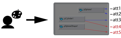

  4. 美工人员在构建资源内部的同时,将合适的属性与模板的已发布属性名称绑定。如果技术总监为模板创建了一个绑定集,则美工人员也可以使用“自动绑定”(Autobind)来自动实现此步骤。
  5. 完成模板后,美工人员向下游美工人员发布可能需要的其他属性。
  6. 美工人员保存资源并通知总监。
  7. 总监审阅模板文件的完整性,并确保任何新的已发布属性都已正确放置在标准生产模板中。
  8. 技术总监对资源进行最终修改,然后批准将其交给下个部门。
