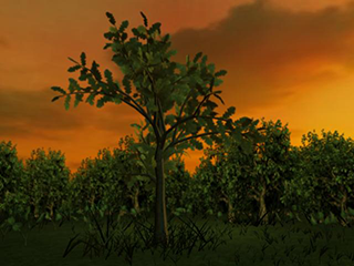

本示例将介绍如何使用 nCloth 创建有树叶飘落的树。树叶对许多种力(如风、重力)和显示特性(如弯曲)都会作出反应。
创建树
首先使用 Maya 的“Paint Effects”工具创建树,然后将树叶变换为 nCloth 对象。

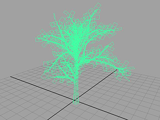

- 选择修改 > 转化 > Paint Effects 到多边形(Modify > Convert > Paint Effects to Polygons)。
- 更改为“选择工具”(Select Tool),然后选择树叶。

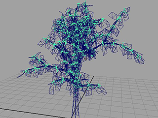

- 在 FX 菜单集中,选择“nCloth > 创建 nCloth”(nCloth > Create nCloth)。
Maya 将创建名为 nucleus1 的解算器,并将树叶添加到该解算器。

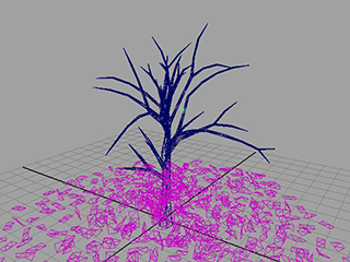

- 播放模拟。
树叶从树上垂直落到地面。

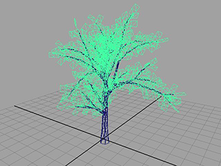

将树叶约束到树
键的同时选择树叶和树。
- 在 FX 菜单集中,选择“nConstraint > 组件到组件”(nConstraint > Component to Component)。
- 在“属性编辑器”(Attribute Editor)中,选择“DynamicConstraintShape1”选项卡,然后在“动态约束属性”(Dynamic Constraint Attributes)区域中按如下所述调整属性:
- 连接方法(Connection Method):在最大距离内(Within Max Distance)
- “最大距离”(Max Distance):0.1
- “粘合强度”(Glue Strength):0.04
注:
如果对树进行了缩放,则必须更改这些值以便获得所需的效果。树的缩放程度越大,这些值就必须越大。
- 播放模拟。
树叶仍然附着在树上。

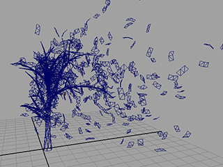

通过在步骤 4 中调整“粘合强度”(Glue Strength)属性,可以修改为使树叶从树上掉落而必须应用的力的强度。可以使用多种方法(例如,风或湍流)使树叶脱落。本示例中使用的是风。
将树叶从树上吹落
使用风将树叶从树上吹落
- 选择树叶。
- 在“属性编辑器”(Attribute Editor)中,选择“nucleus1”。
- 在“重力和风”(Gravity and Wind)区域中,将“风速”(Wind Speed)设定为 40。
- 播放模拟。
树叶从树上吹落。
