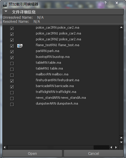

需要在打开场景时选择要加载或卸载的特定文件引用时,可使用“预加载引用编辑器”(Preload Reference Editor)。
使用“预加载引用编辑器”(Preload Reference Editor)有选择地加载文件和代理引用
  1. 选择“文件 > 打开”(File > Open) > 。
  2. 在打开场景选项(Open Scene Options)的“引用”(Referencing)选项区域中,启用“选择性预加载”(Selective Preload),然后单击“打开”(Open)。
    将显示文件浏览器,其中列出了项目的默认场景目录。
  3. 选择包含要加载的文件引用的文件,然后单击“打开”(Open)。
    将显示“预加载引用编辑器”(Preload Reference Editor)。“预加载引用编辑器”(Preload Reference Editor)列出了场景的所有可用的文件引用。根据设置“引用”(Referencing)选项的方式,某些文件引用将在“预加载引用编辑器”(Preload Reference Editor)中显示为已加载或未加载。当某个图标显示在特定文件引用的旁边时,这指示该引用存在一个或多个代理引用。
  4. 通过执行下列操作之一,在“预加载引用编辑器”(Preload Reference Editor)中选择一个或多个项目:
    • 单击引用旁边的复选框,以指示希望加载该引用。
    • 在某项目上单击鼠标右键,然后从显示的菜单中选择“调入已加载的引用”(Bring in Reference Loaded)或“调入未加载的引用”(Bring in Reference Unloaded)。
    • 在某个项目上单击鼠标右键,然后从显示的菜单中选择“将活动代理设置为”(Set Active Proxy To)。当文件引用包含一个或多个代理引用时,将显示“将活动代理设置为”(Set Active Proxy To)选项。设置“活动代理”(Active Proxy)后,可通过在“将活动代理设置为”(Set Active Proxy To)子菜单中显示可用代理引用的列表(按其代理标记),选择要将哪个代理引用加载到场景中。
