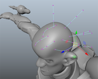

- 在“大纲视图”(Outliner)中,
-选择所有导向。
- 在“XGen”窗口中,单击“工具”(Utilities)选项卡。
- 在“工具”(Utilities)下,单击
以选择“导向作为曲线”(Guides As Curves)工具。 此工具允许您成形导向作为 NURBS 曲线。
- 在“导向作为曲线”(Guides As Curves)下,单击“修改为曲线”(Modify As Curves)。
将为每个导向创建临时 NURBS 曲线。
- 选择曲线 CV,然后使用“移动工具”(Move Tool)创建头发样式的基本形状。
提示: 如果在操纵曲线 CV 时误选了网格,您可能会丢失曲线上的组件模式选择。
如果发生这种情况,请单击“接受”(Accept)保存已修改的曲线。选择仍需要成形的导向,然后单击“修改为曲线”(Modify As Curves)。
如果您在获取所需形状时遇到问题,请通过增加导向的 CV 计数将控制顶点添加到导向中。
- (可选)若要增加导向 CV 计数,请在“基本体”(Primitives)选项卡的“基本体属性”(Primitives Attributes)部分中,单击“重建”(Rebuild),然后在“重建导向”(Rebuild Guides)窗口中增加 CV 计数值。
导向成形后,找到并展开“大纲视图”(Outliner)中的 xgCurveFromGuide 组,并选择所有 _tempCurves 对象。
- 单击“接受”(Accept)。
Maya 会将曲线形状应用于导向,并删除临时曲线。
注: 您可以通过
-单击导向,并从出现的菜单中选择
“导向控制点”(Guide Control Points)来分别成形导向。
- 导向处于选中状态时,单击此图标
将其位置和形状镜像到网格的另一侧。 提示: 如果需要创建不对称的头发样式,您可以在镜像导向后重新定形那些导向。

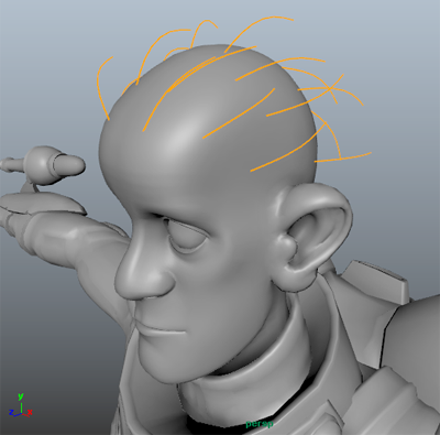

- 单击预览图标
查看生成的样条线。 提示: 完成成形导向后,可以通过单击
将其隐藏。
请注意,样条线已覆盖头皮区域,但扩散得太薄。增加“密度”(Density)属性以逐面添加更多样条线并重新预览描述。
- 在“生成器属性”(Generator Attributes)部分中,将“密度”(Density)设置为 25 和 30 之间的值,然后预览描述。
