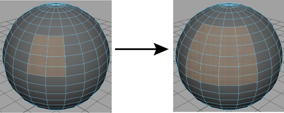

扩大多边形组件或 NURBS CV 的选择
  1. 选择组件或 CV。
  2. 使用“选择 > 扩大”(Select > Grow)。
注: 扩大选择后,会将其展开至其相邻组件(即:与所选组件接触的组件)。

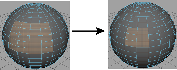

收缩多边形组件或 NURBS CV 的选择
  1. 选择组件或 CV。
  2. 使用“选择 > 收缩”(Select > Shrink)。
注: 收缩选择后,将减去所选组件的外环。
