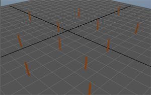

以下图像表示导向位置的集合:
XGen 算法首先确定每个导向的相邻导向,方法是检测分隔导向定义区域的 Vornonoi 边。
注: 因为 Voronoi 通常在 2D 中定义,所以这并不是真正的 Voronoi,但是在概念上,二者是相同的。
XGen 从该面的四个角点开始,评估哪条导向最近。如果所有导向相似,则该面无需特别关注,不需要进行任何其他操作。如果四个导向中任一导向不同,该长方体分为四个,并重复该评估。将长方体分割、再分割,直到根据局部导向的密度,XGen 达到足够的“分辨率”。最后四个点找到的导向值决定了相邻导向。任何不同的两个点都是相邻点,因为它们等同于分隔这些导向区域的 Voronoi 边的不同边。

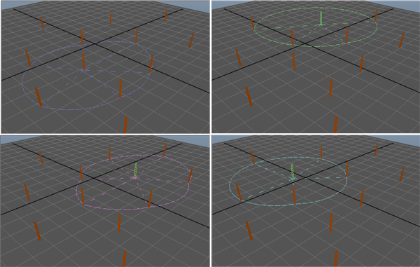

以下图像显示了在我们的例子中找到的一些导向影响范围的示例。
随每个导向存储的导向影响范围信息是扫描角度和半径的组合,在 Maya 中显示为单字符串属性,您可以在 XGen 集文件中查看该属性。您无法编辑导向影响范围,但是可以添加导向,直到取得理想效果。
此处的这些插图显示了 XGen 是如何确认每个导向控制的区域的;类似于在导向周围,定义了一个虚拟的围栏,围栏将环绕它的导向连接起来。
