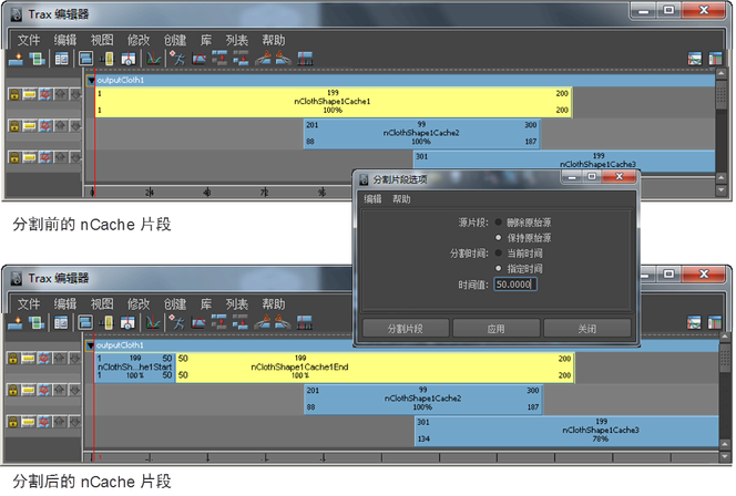

分割 nCache 片段
可以对 nCache 片段进行分割,将对象的缓存模拟拆分为多个可重用的缓存片段。
注:
循环 nCache 片段无法分割。循环缓存片段需要先合并,然后才能分割。请参见合并 nCache。
分割 nCache 片段
  1. 在场景视图中,选择要分割其缓存片段的对象。
  2. 在“Trax 编辑器”(Trax Editor)中,选择“列表 > 加载选定角色”(List > Load Selected Characters)。
    所有当前对象的缓存都将在轨迹视图中显示为片段。
  3. 选择要分割的缓存片段。
  4. 执行下列操作之一:
    • 将 Trax 当前时间指示器拖动到缓存片段上要分割的位置,在缓存片段上单击鼠标右键 (),然后从显示的上下文菜单中选择“分割片段”(Split Clip)。
    nCache 片段将在当前时间指示器的当前帧进行分割,两个缓存片段将替换选定缓存片段显示。
    • 在 Trax 菜单栏中,选择“编辑 > 分割”(Edit > Split)。
    nCache 片段根据“分割片段选项”(Split Clip Options)窗口中的当前设置进行分割,两个片段将替换选定缓存片段显示。请参见 Trax 编辑器“编辑”(Edit)菜单中的“分割”(Split)。
    提示:
    重命名“分割”(Split)缓存片段操作生成的 nCache 片段可以帮助记忆其原始顺序。
