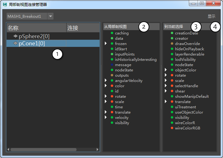

“局部剖视图连接管理器”(Breakout Connection Manager)允许管理 MASH 网络与场景对象之间的所有局部剖视图连接。您可以从“局部剖视图”(Breakout)节点的“属性编辑器”(Attribute Editor)选项卡访问它。
| 1 - 连接摘要 | 显示此“局部剖视图”(Breakout)节点的任何现有连接。还可以在此处选择对象,以便在右侧面板中创建新连接。
单击鼠标右键可显示一个菜单,用于断开连接、移除对象、更改 ID 或创建空组。 |
| 2 - 从局部剖视图(From Breakout) | 显示 MASH 网络的属性。在此处选择一个属性,然后在“到当前选择”(To Selection)区域中选择另一个属性,以创建新连接。 |
| 3 - 到当前选择(To Selection) | 显示选定对象的属性。先在“从局部剖视图”(From Breakout)区域中选择一个对象,然后在此处选择另一个属性,以创建新连接。 |
| 4 - 显示(Show) | 过滤显示在“到当前选择”(To Selection)区域中的属性。 |
