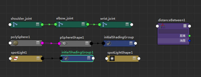

“节点编辑器”(Node Editor)中的节点颜色
为方便识别,不同节点类型以不同颜色着色。例如,动画节点是浅蓝色、关节是绿色、灯光是米黄色。
选择“窗口 > 设置/首选项 > 颜色设置”(Window > Settings/Preferences > Color Settings)。在“常规”(General)选项卡上,展开“节点编辑器”(Node Editor)区域,再展开“节点类型”(Node Types)区域,可以看到用于每个节点类型的默认颜色的列表。您可以单击颜色样本,使用 “颜色选择器”(Color Chooser)选择一种颜色来自定义每个节点类型的颜色。
