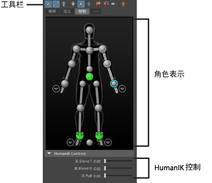

打开控制(Controls)选项卡
下表提供使用“控制”(Controls)选项卡的任务简要概述。
