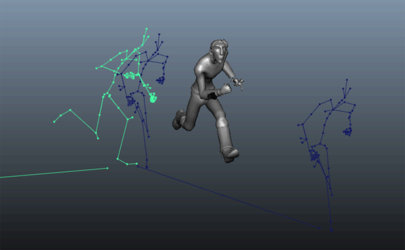

默认情况下,片段重影将在场景中显示为一个 3D 线框,表示片段中的第一个姿势和最后一个姿势,并在它们之间绘制一条直线,以指示动画的轨迹。您可以更改片段重影显示,例如,在第一帧和最后一帧之间添加更多姿势。

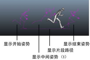

    • 若要禁用第一个和最后一个姿势重影的显示,请禁用“显示开始姿势”(Show Start Pose)和“显示结束姿势”(Show End Pose)。
    • 要显示其他片段姿势(除默认的第一个和最后一个帧以外),请启用“显示中间姿势”(Show Intermediate Poses)。在“中间姿势”(Intermediate Poses)字段中设置要显示的姿势的数量。
    • 要禁用姿势之间显示的用于指示片段轨迹的线,请禁用“显示片段路径”(Show Clip Path)。
