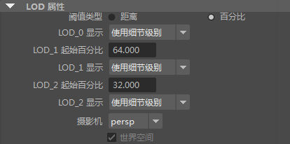

  1. 在“Hypergraph”或“大纲视图”(Outliner)中,选择细节级别组节点。
    LOD 节点属性显示在“属性编辑器”(Attribute Editor)和“通道盒”(Channel Box)中。
    在 “属性编辑器”(Attribute Editor),可以看到 “LOD 属性”(LOD Attributes) 部分列出了 详细程度n“显示” 选项用于每个级别,使用下拉列表,其中包含三种可能的设置:“使用细节级别”、 “显示”和 “隐藏”。
    默认情况下,所有级别均设置为“使用细节级别”(uselod),这意味着几何体根据组阈值换出。
  2. 对于每个级别,您要预览”、“设置”下拉菜单 “显示”。
  3. 当您准备就绪并返回常规细节级别行为(使级别切换基于阈值)时,请将所有“LODn 显示”(LOD n Display)属性重置为“使用细节级别”(uselod)。
