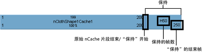

保持 nCache 片段
可以保持 nCache 片段,以便将缓存片段中的最后模拟状态冻结一段固定的时间周期。
保持是 nCache 片段扩展的一部分,最后模拟状态在此处保持一段特定的时间周期。保持使用字母 H 来表示。
提示: 无法在 nCache 片段之前创建保持。
但是,可以通过以下方法在 nCache 片段之前模拟保持:将第一帧从缓存片段分割出来,并将其向时间上位于之后的几帧上拖动,然后创建从单帧到缓存片段开始处的保持。
保持 nCache 片段
  1. 在场景视图中,选择要保持其缓存片段的对象。
  2. 在“Trax 编辑器”(Trax Editor)中,选择“列表 > 加载选定角色”(List > Load Selected Characters)。
    所有当前对象的缓存都将在轨迹视图中显示为片段。
  3. 选择要保持的 nCache 片段。
  4. 请执行下列操作之一:
    • 键拖动片段上部角点的热点以在缓存片段后创建保持。
    • 在“通道盒”(Channel Box)中,为缓存片段设定保持通道值。
    请参见保持。
编辑 nCache 片段保持的帧数
  1. 在缓存片段保持部分上 H 一侧的数字上双击鼠标左键 (),然后为最后模拟状态在缓存片段中要保持的帧数键入一个新值并按 键。
