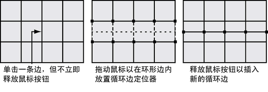

  5. 单击多边形网格上您要沿着网格插入一组新边的边。不要立即释放鼠标按钮。
    提示: 若要使用边流快速插入循环边,请暂时激活“使用边流插入”(Insert with edge flow),方法是按住 Shift 键并单击要沿网格插入一组新边处的边。
    此时在环形边内将显示由点组成的绿色循环边预览定位器线,该线选定垂直于单击的边。释放鼠标按钮后,循环边预览定位器会指示将要沿着网格插入新循环边的位置。
  6. 根据网格上的选定环形边的方向,将鼠标从任意一侧拖到另一侧,或前后滚动鼠标以定位循环边预览定位器。
  7. 将循环边定位器移动到需要的位置后,释放鼠标按钮。
    此时,新的循环边便已插入到与选定环形边关联的多边形面中。新的循环边会一直保持选中状态,以便您可以在这些边上执行其他操作。
