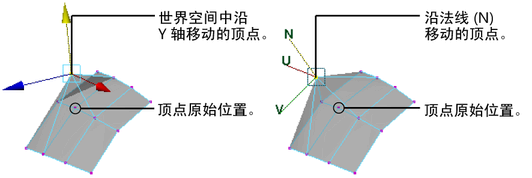

沿法线移动多边形顶点
沿其法线方向移动多边形上的一个或多个顶点,是编辑多边形曲面的一种方便而易于管理的方法。
  1. 选择顶点。
  2. 选择“移动”(Move)工具。
  3. 执行下列操作之一:
    • 按住 Ctrl 键并用鼠标中键向左拖动可沿其法线拉入顶点。
    • 按住 Ctrl 键并用鼠标中键向右拖动可沿其法线推出顶点。
使用“移动法线工具”(Move Normal Tool)沿其法线移动多边形顶点
  1. 选择场景视图中的顶点。
  2. 在“工具箱”(Toolbox)中,双击“移动工具”(Move tool)以显示其选项面板。
  3. 在选项面板中,将“移动”(Move)设定为“法线”(Normal),并启用“更新(UVN)三轴架”(Update (UVN)Triad)。
  4. 拖动“UVN”(“移动法线工具”(Move Normal Tool))操纵器以移动选定顶点。
