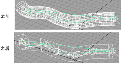

下图中,对象的平滑度已从默认的中等质量级别更改为自定义的壳线质量级别。
NURBS 平滑度(自定义)选项(NURBS Smoothness (Custom) options)
