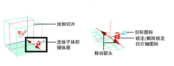

可以使用“显示操纵器工具”(Show Manipulator Tool)(默认热键:T)或“绘制流体工具”(Paint Fluids Tool)查看 3D 流体容器的隔离子体积。
如果选择 3D 容器和其中一种工具,绘制切片将显示在流体容器的原点。切片以由点边构成的平面表示,且流体子体积操纵器位于切片的一角。

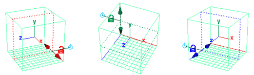

更改绘制切片或子体积轴
切片的轴相对于视图。翻滚以更改正显示的切片的轴。操纵器的颜色与“视图”(View)或“原点”(Origin)轴中的轴的颜色相符。通过翻滚来更改轴是从不同角度查看流体显示方式的良好做法。
锁定绘制切片或子体积轴
单击锁定/解除锁定切片轴图标以锁定轴,这样翻滚时切片就不会切换到另一个轴。默认情况下,切片轴处于解除锁定状态。

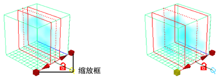

单击目标图标一次可切换到缩放模式,在该模式下,您可以增加子体积的宽度。
操纵器更改为在移动箭头两端包含缩放框。拖动缩放框可增加或减小子体积的宽度。在该模式下,只能看到子体积中的值。
如果正在绘制,则只有子体积中的切片会受绘制笔划的影响。若要在整个子体积中绘制,必须增加笔刷的“图章深度(3D)”(Stamp Depth (3D))设置。

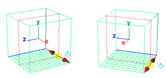

移动绘制切片或子体积
可以使用显示在绘制切片一角的操纵器来控制绘制切片或子体积的位置。
沿轴拖动移动箭头,可以移动绘制切片或子体积的位置。
或者,可以使用增大/减小流体中心流体效果快捷键(Alt+Shift+s 和 Alt+Shift+a)来沿选定轴移动子体积。
