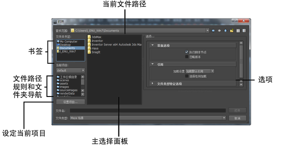

文件夹书签(Folder Bookmarks)
在“文件夹书签”(Folder Bookmarks)中单击任意文件夹,立即导航至主选择面板中的该文件夹。
可以通过将文件夹拖放到左上方的面板中来自定义这些书签。
当前项目
通过单击下拉框并选择项目来更改当前项目。Maya 会显示最近打开的所有项目。
通过在“当前项目”(Current Project)下拉框下方的面板中单击相应文件夹,可以快速导航至存储项目文件的各个文件夹。该面板既包含由项目规则定义的文件夹,也包含位于项目根目录中的文件夹。
通过单击“工作区根目录”(Workspace Root),您可以随时返回到项目的根。
公用选项
默认 Maya 文件浏览器中可用的选项因您用于打开文件浏览器的操作而异。但是,在所有版本中,您可以执行以下操作:
可以在右侧的“选项”(Options)面板中找到操作特定的选项,并且这些选项与它们各自选项框 () 中包含的选项相同。
