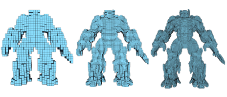

体素(Voxels)
体素是一个在 3D 中使用的术语,用于描述 3D 对象占用的容量或空间。对于表示以不同方式填充的定期采样空间,体素非常有用。
体素化是将 3D 几何对象转化为一组非常接近输入网格的体素的行为。该过程类似于 2D 中的光栅化过程。
此示例显示了以不同分辨率体素化的角色网格。
