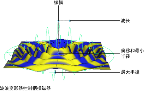

通过使用控制柄操纵器编辑波浪变形器
  1. 选择波浪变形器节点(默认名称:waven)。
  2. 选择“显示操纵器工具”(Show Manipulator Tool)(默认快捷键:t 键)。
    提示: 默认情况下,“偏移”(Offset)和“最小半径”(Min Radius)操纵器都位于控制柄的中心。
  3. 在场景中,在波浪变形器控制柄上选择操纵器之一。
    波浪变形器控制柄上的操纵器允许您编辑属性。
  4. ,以交互方式进行编辑。请注意,“通道盒”(Channel Box)会更新要更改的值。
