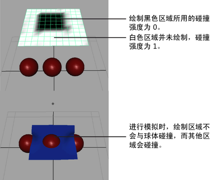

使用“绘制 nCloth 属性工具”(Paint nCloth Attributes Tool),可以在 nCloth 和被动碰撞对象上逐顶点绘制“碰撞强度”(Collide Strength)值。通过绘制“碰撞强度”(Collide Strength)值,可以禁用或衰减选定顶点的碰撞力,而无需创建“禁用碰撞”(Disable Collision)约束。

如果要绘制不希望发生碰撞的 nCloth 区域(“碰撞强度”(Collide Strength)为 0),请选择“硬笔刷”(Solid brush)或“方形笔刷”(Square brush)进行绘制。这样可以确保绘制的区域完全为黑色,即绘制时“碰撞强度”(Collide Strength)值为 0。使用“高斯笔刷”(Gaussian brush)或“软笔刷”(Soft brush)不会将曲面绘制为全黑。非全黑区域的“碰撞强度”(Collide Strength)值大于 0,仍然会发生碰撞。
