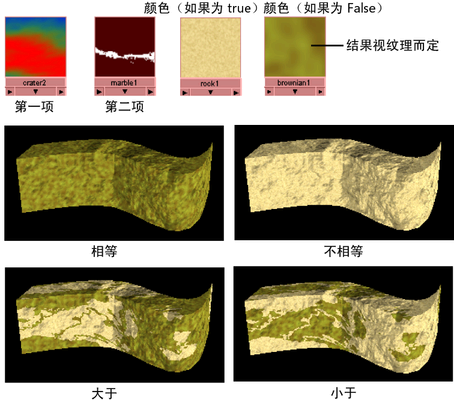

以下内容显示了某些正在使用的“条件”(Condition)工具示例:
将“条件”(Condition)工具映射到四个纹理
该纹理表示“第二项”(Second Term)的纹理范围。
该纹理表示覆盖范围的图案。
该纹理表示曲面颜色。
该纹理表示叠加纹理的颜色。
