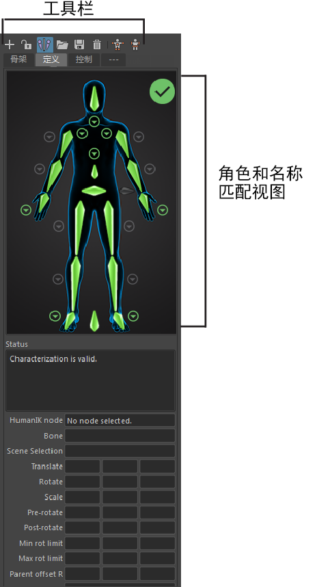

“定义”(Definition)选项卡
打开定义(Definition)选项卡
定义(Definition)选项卡提供用于映射现有骨架结构的可视界面。此过程会生成 HumanIK 骨架定义,必须使用该定义才可创建控制装备并将动画重定目标到此角色骨架和从此角色骨架重定目标动画。
此选项卡包含以下主要区域:

映射骨骼 选择下列方法之一:
  • 从“定义”(Definition)选项卡转到骨架:在“角色”(Character)视图中双击单元(单元在单击时将变为蓝色),然后单击场景中对应的骨骼。(例如,您还可以在“大纲视图”(Outliner)或“Hypergraph”中选择骨骼。)
  • 从骨架转到“定义”(Definition)选项卡:选择骨骼,然后在“角色”(Character)视图中的相应单元上单击鼠标右键,然后选择“指定选定骨骼”(Assign Selected Bone)。
    “角色”(Character)视图中的骨骼将变为绿色,以指示每个有效的骨骼指定。
