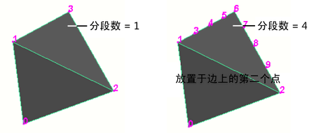

分段(Divisions)
指定要沿正在附加的多边形的边添加的顶点数。默认值是 1。沿这些边缘放置其他顶点以创建细分,细分使多边形有多个边。
以下示例显示细分设置为 4 的附加的多边形。
注:
设置“分段”(Divisions)选项与使用编辑网格 > 添加分段(Edit Mesh > Add Divisions)细分多边形不同。“分段”(Divisions)使多边形有 n 个边。默认情况下,使用“添加分段”(Add Divisions)操作会创建新面。要新建顶点,必须仅专门对边进行细分(有关详细信息,请参见分割多边形边)。

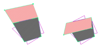

旋转角度(Rotation angle)
该选项仅在您为附加多边形放置顶点时可用。在完成附加操作之前,使用该滑块旋转新点。
新创建的面绕选定的第一个边旋转。如果所有边都可以设定在一个铰链上,则面将绕该参考线旋转。如果您选择的边没有对齐,则面不会绕该参考线旋转。
保持新面为平面(Keep new faces planar)
默认情况下,您使用“附加到多边形工具”(Append to Polygon tool)添加的任何面与附加到的多边形网格位于同一平面。如果要在其他平面中附加多边形,请禁用“保持新面为平面”(Keep new faces planar)。
注: 当您启用或禁用“保持新面为平面”(Keep new faces planar)时,Maya 也会在创建多边形工具选项(Create Polygon Tool Option)下启用或禁用相同设置。当您退出 Maya 时,该设置将保存到首选项文件。在您更改该设置之前,它适用于所有新对象。

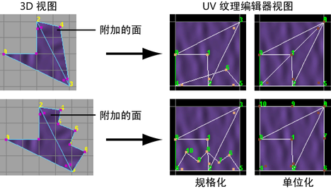

纹理空间(Texture space)
指定如何为附加的多边形创建 UV 纹理坐标 (UV)。有下列三种设置:“无”(None)、“规格化”(Normalize)和“单位化”(Unitize)。
规格化(Normalize)
如果选择了“规格化”(Normalize),纹理坐标将缩放,以适应范围为 0 到 1 的 UV 纹理空间,同时 UV 面的原始形状保持不变。有关详细信息,请参见规格化 UV 选项。
单位化(Unitize)
如果选择了“单位化”(Unitize),纹理坐标将放置在范围为 0 到 1 的纹理空间的角和边界处。包含 3 个顶点的多边形将有一个三角形 UV 纹理贴图(各个边的长度相等),而包含 3 个以上顶点的多边形将有一个方形 UV 纹理贴图。
无(None)
指定不会为附加的多边形创建 UV。
