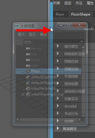

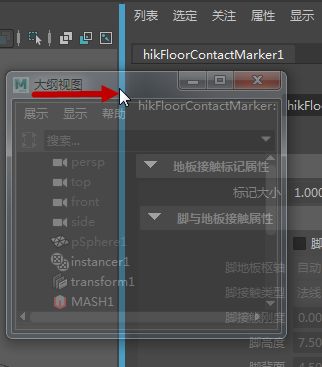

停靠窗口停靠
将浮动窗口拖放到所需的位置。当窗口覆于一个有效位置之上时,该位置将以蓝色亮显,并且窗口会变得透明。

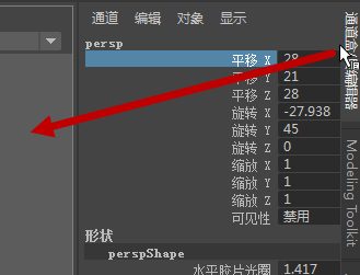

取消停靠面板
若要取消停靠面板并使其浮动,请将面板拖离任何可停靠的位置。

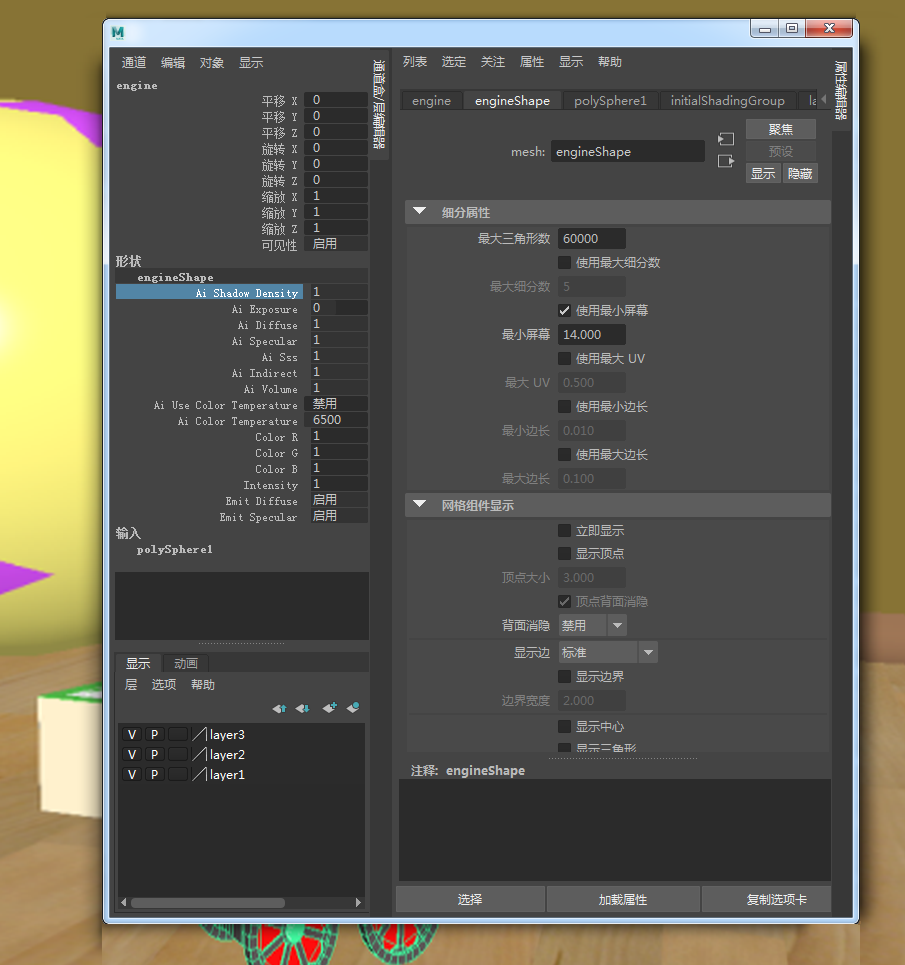

创建浮动的多面板窗口
可以将几个面板停靠在一起,形成一个浮动窗口,然后即可围绕其移动。
在第二个监视器上设置编辑器时,这特别有用。例如,可以将“属性编辑器”(Attribute Editor)与“通道盒”(Channel Box)停靠到一起,然后将它们保持在另一个监视器上,从而最大化视图面板中的工作空间。

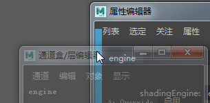

  1. 在浮动窗口中打开任一面板或编辑器,或者取消停靠使其浮动。

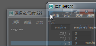

  2. 在浮动窗口中将另一个面板拖动到该面板的一条边上。
    若要创建选项卡层面(如果尚不存在),请将该面板拖动到目标窗口中的面板左上角,直到出现一个蓝色三角形为止,然后松开鼠标按钮。
