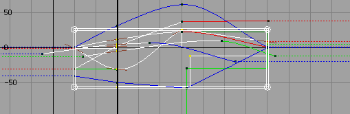

若要使用“操纵器缩放”来缩放曲线区域
  1. 选择“缩放工具”(Scale Tool)。
  2. 在“缩放工具设置”(Scale Tool Settings)窗口将缩放类型设定为“操纵器”(Manipulator)。
  3. 关闭“缩放工具设置”(Scale Tool Settings)窗口。
  4. 在“曲线图编辑器”(Graph Editor)的图表视图中,在要缩放区域的周围进行拖动。
    将在图表视图中的选定区域边界显示角点(操纵器框)带有控制柄的白色框。
    如果要重新定位该区域,请使用鼠标中键拖动操纵器框。
  5. 拖动操纵器框的角点控制柄以拉伸和压缩该区域的内容。
    提示:
    • 在使用操纵器时,临近缩放区域的曲线分段将被改变。
    • 可以在操纵器框区域内拖动鼠标中键来移动关键帧块。
若要使用“光标为中心缩放”来缩放曲线区域
  2. 在“缩放工具设置”(Scale Tool Settings)窗口将缩放类型设定为“光标为中心”(Gestural)。
  5. 在要插入缩放枢轴点的位置单击鼠标中键。水平拖动光标以缩放区域的时间值。垂直拖动以缩放区域的值信息。
    水平和垂直实线在框中相交,以指示缩放操作的枢轴点。
