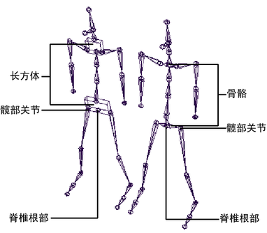

  3. 在“关节”(Joint)区域,从“绘制样式”(Draw Style)下拉列表中选择绘制选项。
    例如,您可以选择“作为外框的多子对象”(Multi-child as Box)来将具有多个子对象的关节的骨骼显示为一个框。这可能是直观表示节点(如骨盆或肩部)的有效方式。
