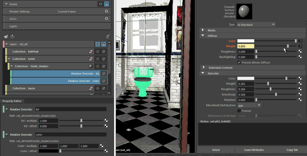

在节点上直接调整覆盖值
除了在“特性编辑器”(Property Editor)中选择覆盖并设置其值外,您还可以在“属性编辑器”(Attribute Editor)中在节点上直接设置覆盖值。如果您位于一个活动渲染层(其中要调整的节点存在覆盖)中,可以执行此操作。
在此示例中,set_all 层中马桶着色器的“漫反射颜色”(Diffuse Color)和“漫反射权重”(Diffuse Weight)属性存在覆盖。为易于识别,这些属性以橙色显示,表明它们应用了覆盖。在 set_all 层中,可以选择马桶的着色器节点,然后直接在“属性编辑器”(Attribute Editor)中调整其特性。“特性编辑器”(Property Editor)值和视口渲染器会相应地更新以进行匹配。
