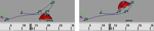

提示: 如果您不喜欢对象在特定标记时间的位置,则将当前时间更改为该标记的时间并将对象移动到新位置。选择“约束 > 运动路径 > 设置运动路径关键帧”(Constrain > Motion Paths > Set Motion Path Key),曲线的形状将更改,以便标记现在位于对象的新位置。
可以通过以下方式更改现有路径曲线的形状:更改当前时间、将对象移动到新位置,并选择“约束 > 运动路径 > 设置运动路径关键帧”(Constrain > Motion Paths > Set Motion Path Key)。选择该菜单项前后的动画示例如下:
