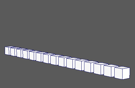

延迟
用于继承对象的动画,然后及时偏移。
MASH 延迟(MASH Delay)
延迟模式(Delay Mode)
