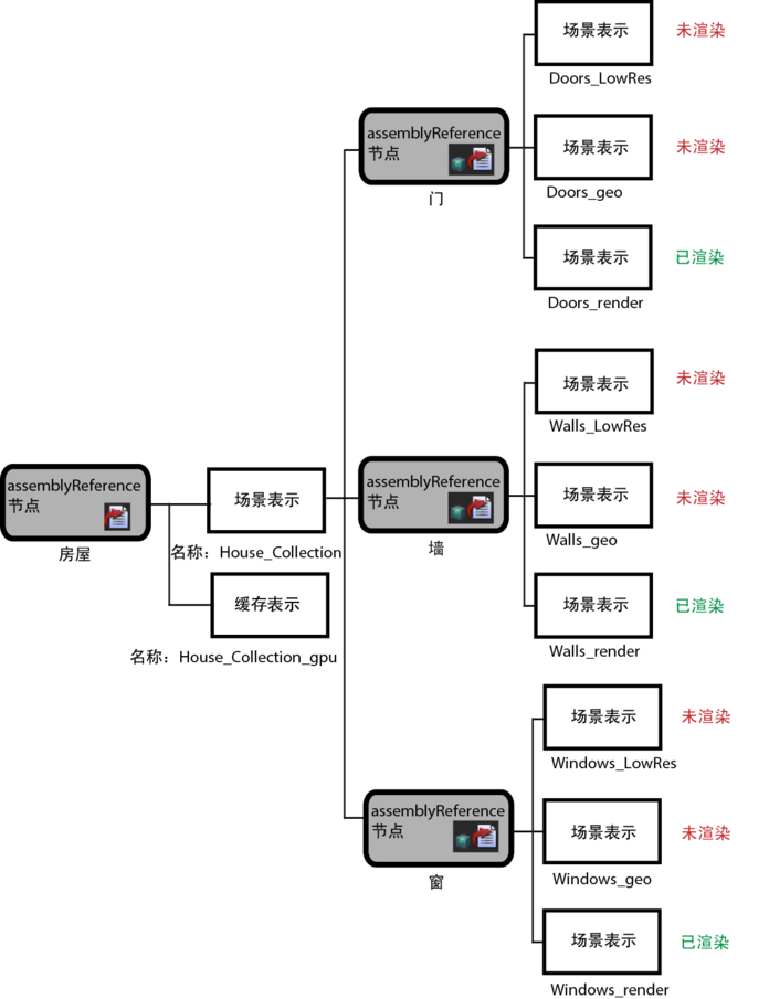

本部分介绍了一个正则表达式的示例,该正则表达式用于指定,在渲染时激活并渲染名称中附加了 _Collection 或 _render 的表示。集合引用层次中的场景表示中包含资源的多个版本。只有名称中附加了 _render 的场景表示包含用于最终渲染的正确几何体和着色材质。下图所示为集合引用结构。
您可以使用以下表达式来指定在渲染时对属于 _Collections 集合引用层次并且名称中附加了 _render 后缀的表示(资源)进行渲染。
.*_Collection|.*_render
其中:
.*_Collection 指定在渲染时,将名称以 _Collection 结尾的表示激活(如果存在)
| 表示或者
.*_render 指定在渲染时,将名称以 _render 结尾的表示激活(如果存在)。
