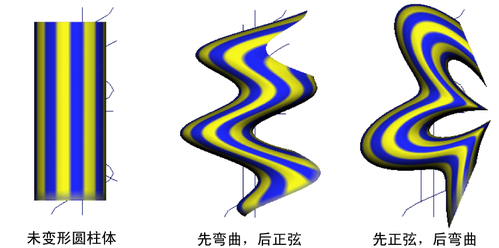

通常,您可以根据需要将尽可能多的变形器应用于对象。默认情况下,变形器对可变形对象的原始形状执行操作的顺序就是创建变形器的顺序。首先创建的变形器对第一个原始形状执行操作,最后创建的变形器对最后一个原始形状执行操作。
由于效果取决于变形器变形对象的顺序,因此您可以创建各种效果。例如,如果您先创建弯曲变形器,然后创建正弦变形器,则结果与先创建正弦变形器,再创建弯曲变形器的结果不同。
