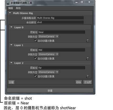

默认情况下,“多重摄影机装备工具”(Multi-Camera Rig Tool)有一个定义的三层多重摄影机装备。您还可以使用该工具创建自己的自定义多重摄影机装备。您可以自定义多重摄影机装备中的层数,还可以自定义各个层的装备类型。选择标准立体摄影机或已注册的任何自定义装备。

命名前缀(Naming Prefix)/层前缀(Layer Prefix)
为您的多重摄影机装备和各个层输入一个命名前缀。各个层的主节点将使用 <Naming Prefix Layer Prefix> 形式的名称。例如,默认情况下,层 0 的名称为 shotNear。
装备类型(Rig Type)
您可以选择使用标准立体摄影机或任何已注册的自定义立体装备为您的装备创建一个层。
