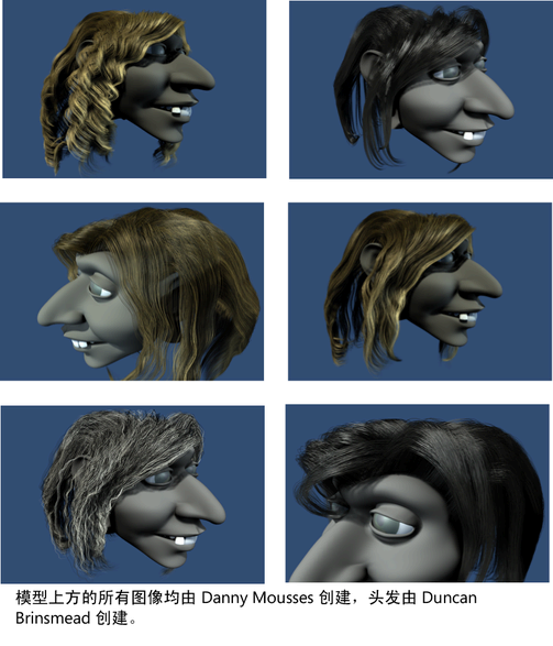

通过 nHair,您可以模拟以下内容:
