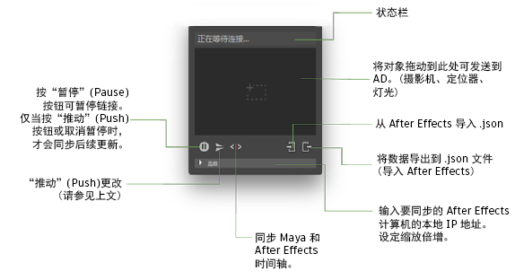

此窗口具有两个版本。
Maya
Status bar
显示 Maya 到 After Effects 的连接的当前状态
对象列表(Object list)
列出当前链接到 After Effects 合成的对象。如果此字段为空,则不发送任何信息。
暂停
暂停链接。仅当按“推动”(Push)按钮或取消暂停时,才会同步后续更新。
推动更改(Push changes)
将当前对象列表同步到 Maya。
同步时间轴(Sync timeline)
将“时间轴”(Timeline)链接到 After Effects 合成,使二者显示相同的帧。
导入(Import)
从由 After Effects 创建的 .JSON 文件导入数据。
导出(Export)
将数据保存到 .JSON 文件。
高级
更改 IP(Change IP)
输入要在该计算机而非当前系统上与 After Effects 链接的本地 IP 地址。
全局比例(Global Scale)
Maya 位置值先乘以该值,然后再发送到 After Effects。

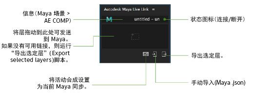

After Effects
信息/状态(Information/Status)
显示 Maya 中的当前同步场景以及当前连接状态。
对象列表(Object list)
拖到此处的层将发送到 Maya。如果当前没有任何实时链接,则改为打开“导出选定层”(Export selected layers)对话框。
当前合成(Current composition)
将 Maya 同步到当前合成。
导出选定层(Export selected layers)
将任何选定层导出到 Maya
手动导入(Manual import)
用于手动导入 .json 文件。
