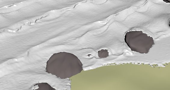

查看液体曲面
  1. 在液体形状的“显示”(Display)属性组中,启用“体素”(Voxels)。
  2. 或者,禁用“粒子”(Particles)。
  3. 在“体素显示”(Voxel Display)属性组中,启用“诊断颜色”(Diagnostic Color)。

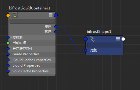

查看碰撞对象或导向曲面
  1. 在“节点编辑器”(Node Editor)中显示主容器节点。
    有关使用“节点编辑器”(Node Editor)的常规详细信息,请参见使用节点编辑器创建节点网络。
  2. 将 bifrostShape 节点添加到图表。
  3. 将容器的“实体”(Solid)(对于碰撞对象)或“导向”(Guide)输出连接到形状的“对象”(Object)输入。
  4. 在形状的“显示”(Display)属性组中,启用“体素”(Voxels)。
  5. (可选)为形状指定所选的着色器。
