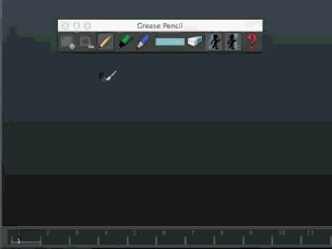

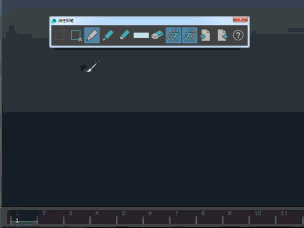

调整“油性铅笔”(Grease Pencil)笔刷
调整笔刷大小
热键:
B + 拖动
调整笔刷强度
热键:
M + 拖动
更改笔刷颜色
单击
工具中的矩形色样
,以打开
颜色选择器
并选择一种不同的颜色。
